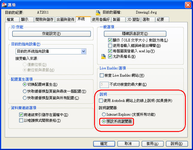

補充:
還可以將預設值改掉(紅圈處),也就是更改為預設系統瀏覽器,以後即可按F1讀取自己電腦的說明檔:

補充:
Spoiler(用來隱藏帖子內容):
2011版本:
2012版本:

選項(OP)->檔案
說明及雜項檔名->說明檔 路徑有跑掉嗎? 如果有重新指向就可以~
C:\Program Files\AutoCAD 版本號\help\acad***.chm
若重新指向 還是找不到~ 那可能是 預設瀏覽器不是IE,必須將IE設為預設,再讀取一遍 關掉後 就可以再使用喜歡的瀏覽器為預設
