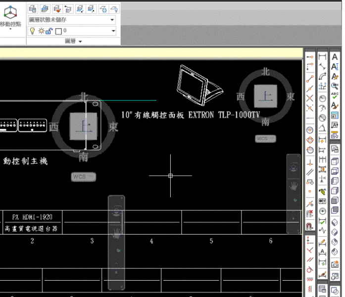

[討論] 視窗上有2個ViewCube
請問要如何把另一個沒有作用的ViewCube關閉, 謝謝!

回復: [討論] 視窗上有2個ViewCube
請問是開新圖時就有的狀況嗎!?
建議補充更多細節或是貼圖說明,這樣我們才能對症下藥!
請問是用2010版本嗎?
一般是不會有2個ViewCube~
不確定是不是這個答案~
按滑鼠右鍵,點最後指令 "選項" 或打 "_options"
點3D塑型,左下區有是否要顯示ViewCube或UCS圖示
打鉤取消即可不顯示ViewCube圖示~
試試看~
一般是不會有2個ViewCube~
不確定是不是這個答案~
試試看~
又出現2個viewcube了
其中一個是沒有作用
點不到,也刪不掉,各位有這種問題嗎?
其中一個是沒有作用
點不到,也刪不掉,各位有這種問題嗎?
這個問題有可能為顯示卡問題,請問其他電腦會嗎~Joan 寫到:又出現2個viewcube了
其中一個是沒有作用
點不到,也刪不掉,各位有這種問題嗎?
或者重新啟動AutoCAD再開圖還會發生嗎?
公司只有我有灌CAD,所以沒有其他電腦可試
重新啟動後就不見了,久久會發生一次
偶爾也會出現馬賽克
是顯卡的問題還是軟體本身就有問題?
重新啟動後就不見了,久久會發生一次
偶爾也會出現馬賽克
是顯卡的問題還是軟體本身就有問題?
這個很有可能是顯示卡造成...
可先試試別的螢幕,若是還是一樣請重新安裝顯示卡驅動程式!
