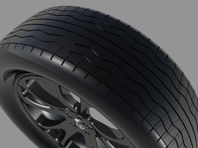

[練習]輪胎範例
[練習]輪胎範例
發表 由 Tiger&蘋果爸 于 2012-01-05, 17:40
載點: DWG範例下載(點我)
備用: https://goo.gl/hdkPRJ
完成圖片:
請記得說明以下事項(參與練習的朋友將獲得 威望值+6): 答對了
2.建模所用到的指令(約略說明即可)
補充:有完成車子廠牌、螺帽及輪胎痕(自由發揮)的會員朋友,可再獲得 積分+1。
各位可以參考以下影片方式來製作,當然做完之後別忘PO上來跟我們分享~
影片步驟展示:
相關作品分享
[作品]輪胎-Benz
[作品]輪胎-Honda
Tiger&蘋果爸 在 2017-05-04, 15:35 作了第 4 次修改

回復: [練習]輪胎範例
發表 由 Tiger&蘋果爸 于 2012-01-06, 14:49
補充:輪胎痕的製作影片,輪胎痕範例.zip(點我下載)
另外,與大家分享使用「外部參考」的方式,透過這個方式可以有效置換不同的3D輪胎模型組合!
注意插入點需先定義好,建議使用0,0原點,再來只要來各個零件圖(DWG)中貼好材質,再組合的時候可以立即顯示材質並且彩現(渲染)~
當你有需要更改模型只要打開外部參考底圖修改即可,這樣的操作方式可以保有更大的彈性,以及修改時不用載入其他複雜的物件避免lag情況發生。

發表 由 陳志強 于 2012-01-06, 22:38
2.建模所用到的指令(約略說明即可) -----------迴旋、掃掠、移動、擠出、差集
3.使用的AutoCAD版本 ----------2012
4.建模所需時間 ----------兩個多小時
5.您的意見補充 ---------很好的練習,只可惜志強年晚工作多,輪胎痕草草了事,下次補上。
Tiger&蘋果爸 寫到:讚啦!! 謝謝參與練習~< 積分+1、威望值+6>
