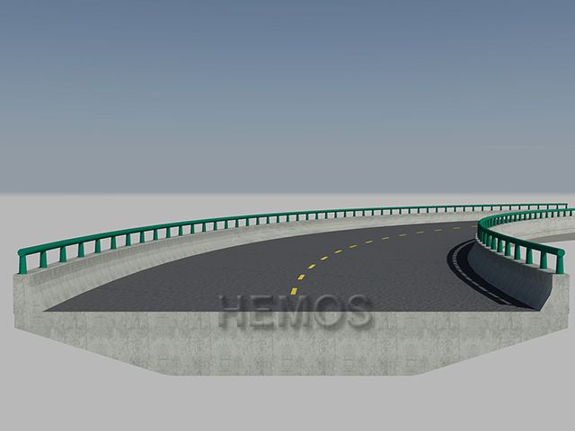

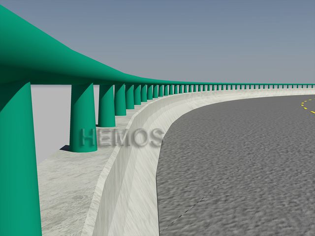

發表 由 HEMOS 于 2012-02-24, 18:27
2.建模所用到的指令(約略說明即可)
面域、掃掠、等分
AutoCAD 2010
10分鐘
沒有新版本,只有土法鍊鋼法
Tiger&蘋果爸 寫到: 竊喜 謝謝參與練習~<威望值+6>
