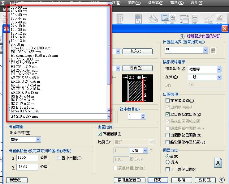

最近公司買了一台繪圖機,業務來安裝時說在列印時繪圖機上的紙張設定要和控制台中印表機的內容設定相同
請問控制台中印表機的內容設定...紙張大小..有什麼用呀..
我之前的印表機在列印時.也沒在管控制台中印表機的內容設定...
之前公司那台hp繪圖機在列印A1圖紙時,也沒設定控制台中印表機的內容設定...
如果AUTOCAD在列印時,有設紙張大小不就可以了嗎?為什麼還要設定印表機的內容紙張大小呢?
請問有經驗的大大解說一下..謝謝

貼心小叮嚀:如果沒有兩邊控制會出問題的喔!!因為出圖若為A3(於CAD設定完畢)出來後發現是A4的紙,這就是沒有兩邊都控制.(還有直印橫印也要設定喔)
你只有告訴CAD出圖要出A3的,卻沒有告訴印表機,所以影印機會以上次(或設定值)來判定紙張喔.
另外影印機A尺寸的意思是A0,A1,A2,A3,A4.....

那是因為你CAD裡的設定目前是跟影印機內的設定相同.所以沒問題.
再不然就是你的影印機是設定依出圖形式.也就是你的CAD出多大的圖,他就輸出多大的圖.

我公司的影印機就有一個設定為"自動紙張選擇"喔!!如此一來,不管我列印多大多小的紙,他都會自動幫我選擇,前提之下是我電腦這邊要先設定紙張大小,按列印後,電腦會告訴影印機電腦這邊的設定,再由影印機判定出圖紙張大小.

PAPER SIZE CHECK差不多就是這個功能,他會自行檢查你的圖是否超出範圍,或是你電腦設定A3,他會自己去抓邊界進而判定是否用A3紙閘.
