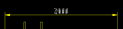

我這邊使用2008以上版本開啟也沒有問題,有可能他是使用2007以下版本不支援「可註解」的關係!
可以請對方提供有問題的圖片PO上來嗎!
▼下圖為2006版本開啟的結果:

但蘋果爸講到問題重點。事實上我之所以沒辦法把用可見性標註的圖面寄給其他公司的人,
就是因為我上司用的是2007版。
他有一次開圖面給我看,我傻了。恰恰是蘋果爸貼的圖的狀況。
可見性標註實在是很好用的技巧,但若CAD版本不支援卻是無法可想。
下次若遇到版本為2008以上的客戶,小弟再把檔案寄過去請他"測試"好了。
