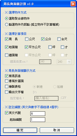

(圖示:周長與面積計算 v1.0_對話框.jpg)

01.所有功能如對話框中顯示。

發表 由 yu0678 于 2019-05-01, 17:51
eric770914 寫到:不好意思想請問使用過程中,面積周常無法顯示於圖面???
使用程式過程造成你的困擾,我深感抱歉。
面積與周長若無法顯示於桌面,請於執行時,確實勾選[對話框]內的選項,
結果就會一一顯示出來。除非程式完全無法執行。

發表 由 yu0678 于 2019-05-01, 17:57
eric770914 寫到:需同時載入[Y557LSP_項目名稱.TXT]檔案,簡易文字檔編寫"面積項目"非常簡單。
如何載入???? 我載入y557 僅能顯示簡易訊息! 不好意思不太會使用~
使用程式過程再度造成你的困擾,我深深感到抱歉。
若能顯示簡易訊息,證明程式可以執行,還請你確實勾選[對話框]內的選項,
應該就會有不同結果,希望一切順利。

發表 由 yu0678 于 2019-05-17, 17:30
eric770914 寫到:有誰跟我一樣情況嗎?無法顯示於圖面上跟匯出檔案~這個版本我之前使用過非常好用!
現在遇到瓶頸!我都有依照上面指示執行!一直出現損壞檔案類型
對於你這麼長的時間一直無法解決問題,我深感抱歉。
周長與面積計算 v1.0版本 計算結果存放路徑是 D:/
周長與面積計算 v4.1版本 計算結果存放路徑是 D:/ACADUser/
首先你必須先在 D槽下新增 ACADUser的資料夾,才能自動存放計算結果。
或者修改你的 Y557.LSP 主程式內存放路徑。
希望對你有幫助。
