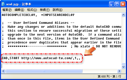

●透過「PGP檔設定」自訂開啟網頁,即可在AutoCAD中,輸入CAD指令開啟顧問論壇的網頁。
方式如下:
1.「編輯別名」→ 開啟「PGP檔
2.在acad.pgp最下方加入語法:「CAD,START http://www.autocad-tw.com/,1,,」→ 儲存關閉「acad.pgp」
3.在AutoCAD中,輸入REINIT指令 →「PGP檔」打勾  →「確定」...此步驟只需設定一次即可生效,下次開啟AutoCAD或圖檔不需再設定。
