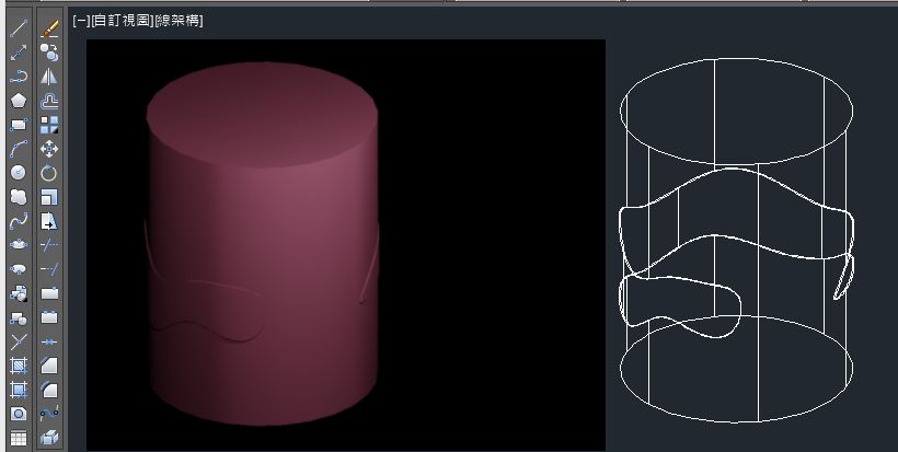

大概像照片這樣效果的...連續的圖環繞一圈並長厚度
【回帖精華】AutoCad可以做類似浮雕環繞於圓柱的效果嗎? Fnzko9
https://i.servimg.com/u/f58/12/31/59/66/fnzko910.jpg
問了補習班老師了,跟我說不行,用貼圖的就好
不過貼圖效果比較不好,所以還是問問看有沒有高手知道的? 感動
謝謝..

【回帖精華】AutoCad可以做類似浮雕環繞於圓柱的效果嗎? Empty 回復: 【回帖精華】AutoCad可以做類似浮雕環繞於圓柱的效果嗎?
發表 由 droaaa 于 2015-12-28, 13:51
CAD是沒有極限的
沒有CAD辦不到  只有方法想不到
此畫法為小弟自創的方法之一
方法一定不只一種   等著你去挑戰

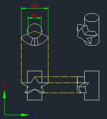

【回帖精華】AutoCad可以做類似浮雕環繞於圓柱的效果嗎? PwDFEy
【回帖精華】AutoCad可以做類似浮雕環繞於圓柱的效果嗎? QQ011

droaaa 寫到:接下來  正確做法  需要在內側   再製作X軸縮放的草圖  X軸縮放  Y軸比例不動
小弟在此偷懶省略   直接用拉伸
這裡我倒是不太懂,我是直接用「擠出」方式!

發表 由 droaaa 于 2015-12-29, 16:22
這一段的意思是說
如果想要正確的畫法
Y軸的高度  其實2張草圖必須一樣高
但是X軸寬度  必須改變
A2 寬度 > A1 寬度
(Y軸中  2張的草圖高度是不變   但是X軸的寬度  2張草圖需要不同的寬度  需要用到 X軸拉伸縮放)
圖文教學中   因為我偷懶  所以直接用"擠出"的(因為擠得很薄 不厚 差異不大) 害羞
本示意圖  故意用很厚的厚度   突顯 A2 > A1 的差異性

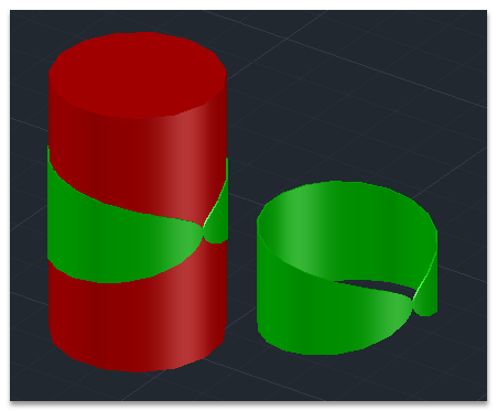

【回帖精華】AutoCad可以做類似浮雕環繞於圓柱的效果嗎? GdBVDN
【回帖精華】AutoCad可以做類似浮雕環繞於圓柱的效果嗎? QQQ0015

發表 由 Tiger&蘋果爸 于 2015-12-30, 11:03
droaaa 寫到:這一段的意思是說
如果想要正確的畫法
Y軸的高度  其實2張草圖必須一樣高
但是X軸寬度  必須改變
A2 寬度 > A1 寬度
本示意圖  故意用很厚的厚度   凸顯 A2 > A1 的差異性
喔....大概了解了,謝謝droaaa~
