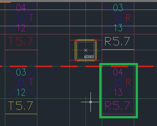

各位大大您好:
小弟我想幫爸爸一個忙,統計圖1上面綠色框框所框起來的圖示。
所要統計的範圍則是在圖2的部分。
之前上網爬文過,由於他不是一般的圖件,所以很難去作業。
不知道各位大大有甚麼好方法可以幫忙。
新手上路,如果對於問題有甚麼不清楚的地方,還麻煩各位大大提出來,好讓我快速的解決我爸爸的問題,讓他工作更有效率。謝謝。

@tiger&蘋果爸  您好
打個比方 就像第一張圖綠色框框所標示出來的地方 有 04 R 13 R5.7 這幾個數字是一組的 而04 R5.7是固定的數字 我要如何單純的找到 04 R5.7 這樣的組合配出來的數量呢 ?  (PS R 13 是任意變更的 )
不好意思 我不會使用局部圖檔上傳耶 :(
還麻煩 蘋果爸 和 各位網友幫幫忙 :(

不好意思 真的一點基礎都沒有
我嘗試過用萃取文字的部分,不過這個檔案似乎已經把我要計算的東西變成完整的一個圖塊了。
這次我附上檔案還請蘋果爸跟各位大大幫幫忙 火冒三丈
ps 不知道我有沒有表達清楚我需要算甚麼 ?  有任何的疑惑 還請各位大大幫幫忙 ( 我已經在努力學習中 :((  )

藤崽子 寫到: 而04 R5.7是固定的數字 我要如何單純的找到 04 R5.7 這樣的組合配出來的數量呢 ?
恐怕沒有辦法,因為04是「屬性圖塊」及R5.7是「多行文字」,分開2個物件無法一起萃取...
試過Atsai前輩的 [討論]分享圖塊屬性萃取程式-單一類別圖塊!!
只能萃取到04是「屬性圖塊」!
嘆氣

發表 由 Atsai 于 2016-07-21, 11:38
只能萃取到04是「屬性圖塊」!
嘆氣
樓主的圖檔中,文字部份只會在圖塊的上、下方,也只能利用圖塊的位置
在一定範圍內用(ssget "c" pts pte)的方式去抓文字內容了,下面的lisp
只能針對上面的這張圖,沒有什麼通用性。
樓主的圖要先炸一炸才可以用。
指令:cts
cts.zip 您無權下載這里的附件。(2 Kb) 下載 7 次
