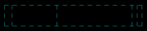

蘋果爸您好,原本在A檔案中群組的如圖一,
結果用CTRL+C複製,到B檔案用CTRL+V貼上後會自動分解如圖二(白色線已被分解)。
麻煩老師提點一下,感謝您!!

試過其他AutoCAD版本,複製貼上之後都不能保有原來的群組狀態!
也找不到相關的系統變數來設定!
建議可以改用BLOCK的方式喔~
PS:輸入系統變數跟輸入指令一樣,請在指令行中輸入即可!
