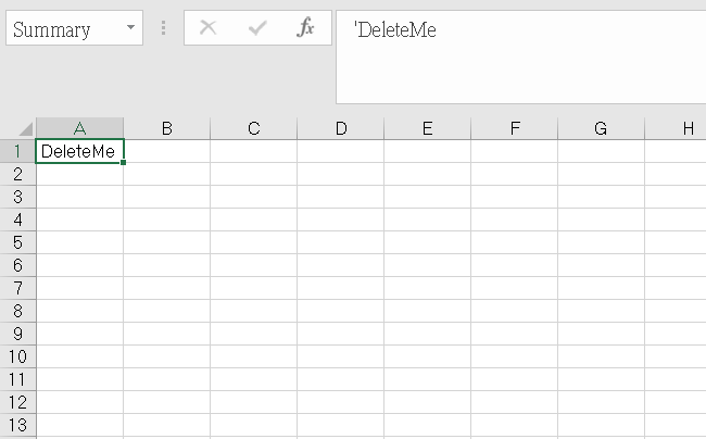

用資料萃取dataextraction指令,匯出成Excel檔案只出現DeleteMe的字樣(如圖1)
但中間過程預覽正常(如圖2),想請問一下為什麼會發生這樣?要如何解決?

請問「資料萃取」選擇插入 AutoCAD 中是否正常顯示表格內容

Tiger&蘋果爸 寫到:請問「資料萃取」選擇插入 AutoCAD 中是否正常顯示表格內容
直接插入CAD中沒問題

發表 由 Tiger&蘋果爸 于 2017-10-12, 15:41
這樣有點奇怪...猜想可能資料比較複雜...
試試將CAD的表格右鍵匯出給EXCEL開看看~

發表 由 naruto018 于 2017-10-12, 16:56
Tiger&蘋果爸 寫到:這樣有點奇怪...猜想可能資料比較複雜...
可以把表格匯出到EXCEL
我這是用之前的使用正常的萃取樣板修改作用檔案來匯出資料的
而且剛剛我測試之前萃取成功的樣板,不修改設定下,也變成現在這樣了 火冒三丈

回復: [問題]用資料萃取匯出檔案只出現DeleteMe的字樣
發表 由 naruto018 于 2017-10-13, 10:49
目前我發現匯出成Excel,檔案結尾不用.xls用.csv就正常
下面有我找到其他解決法給其他人參考
1.來源檔案名和輸出檔案名中有單引號(')
原網址: https://forums.autodesk.com/t5/autocad-forum/extract-data-into-excel-quot-delete-me-quot/td-p/5661385
2.系統更新的緣故
原網址: https://forums.autodesk.com/t5/autocad-forum/deleteme-error-in-autocad-with-excel/m-p/7456166
發表 由 bin1111 于 2017-10-25, 15:28
是windows 更新的問題
把圖片中三個更新(一台電腦應該只有一個)解除安裝重開機後就正常了
