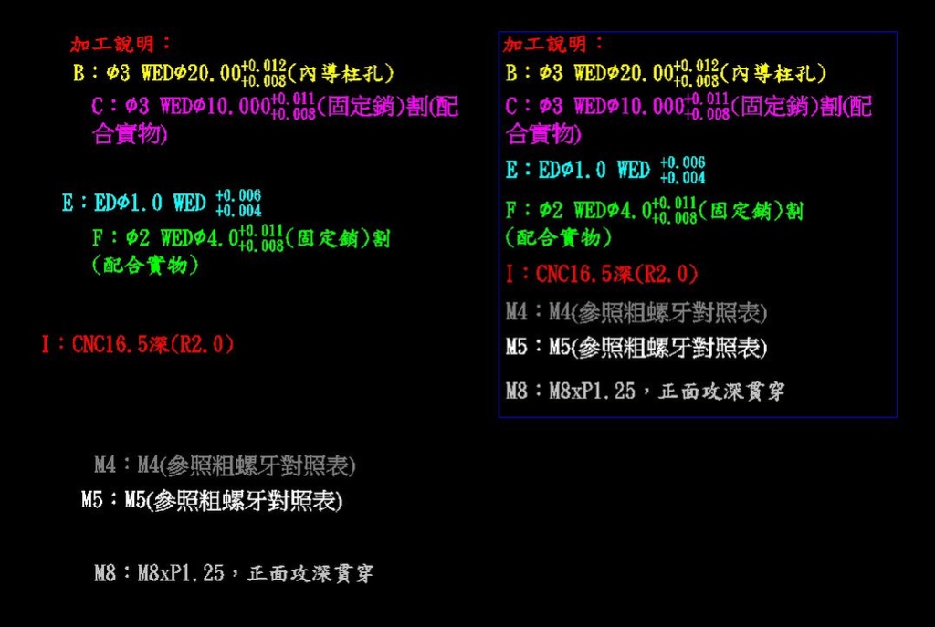

請問各位前輩,
因為工作關系要常常使用很多個, 多行文字,並且沒辦法使用表格。
是否有什麼較快速的方式,可以把左圖凌亂的多個多行文字,快速的如右圖般靠齊?
每次都用移動手動對齊對工作上沒有效率。
謝謝大家

只用一個多行文字
用同一個多行文字去分行
用同一個多行文字去分行

因為工作關系要常常使用很多個多行文字,沒辦法只用一個,不知道有沒有其他方法可以快速對齊

AutoCAD 2015以上版本可以使用 TEXTALIGN指令,將多個文字物件以垂直、水平或傾斜方式對齊。cf1032 寫到:因為工作關系要常常使用很多個多行文字,沒辦法只用一個,不知道有沒有其他方法可以快速對齊
另外,也可以透過LISP來對齊!
[分享]LISP動態文字對齊工具
