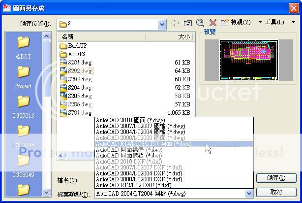

我是使用英文版及中文版,安裝在筆記型電腦(EeePC)也還順暢!!
a1.可以存成舊版本的檔案格式。

a1. 當一存檔時就會AutoCAD 掛掉... 用另類方法暫時可行。(但甚多客戶或其他版本用戶會開啟不能<已經降級版本對方用戶版本>) 暫時解決方案是發放DWG....
