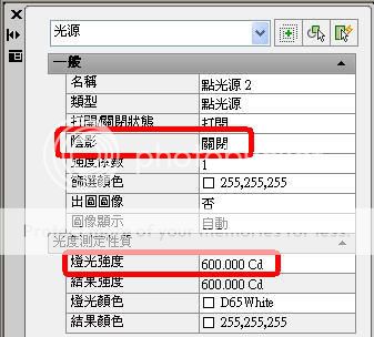

發表 由 鍾小喵 于 2009-06-03, 20:47
tommi 寫到:打两个或三个等都可以!跑一个影子就好了啊,要不就重影了!现实中,白天就一个影子的!当然,在PS里弄个影子也可以,但是没有在CAD理直接影子真实!
第二張彩現還是只試出打一個遠光燈的效果....
有試著再打出一個聚光燈..但是建物跑出一圈光很怪
打點光燈...又整個太亮

發表 由 Tiger&蘋果爸 于 2009-06-04, 10:43
鍾小喵 寫到:第二張彩現還是只試出打一個遠光燈的效果....
打點光燈...又整個太亮
關於 點光源 可以用 性質(Ctrl+1) 來將陰影關閉以及調整燈光強度!!
