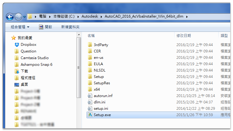

下載 AutoCAD_2016_AcVbaInstaller_Win_64bit_dlm.sfx 解壓縮到 C:\Autodesk ,記得先關閉AutoCAD然後執行安裝
AutoCAD VBA 補安裝及使用 0111

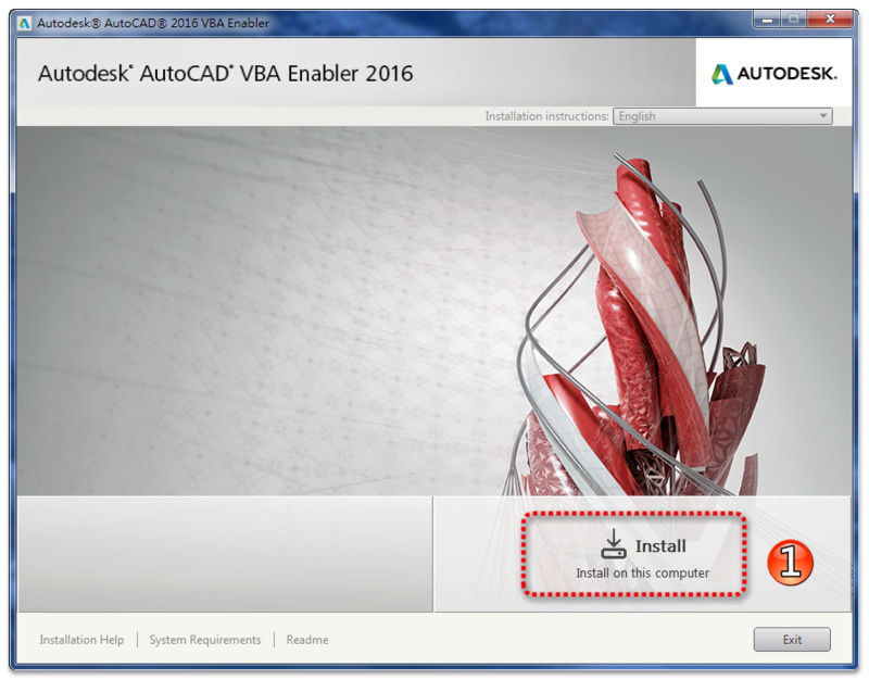

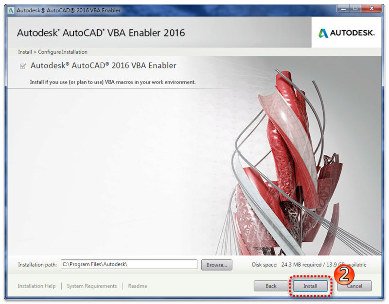

▼安裝畫面
AutoCAD VBA 補安裝及使用 0211
AutoCAD VBA 補安裝及使用 0311

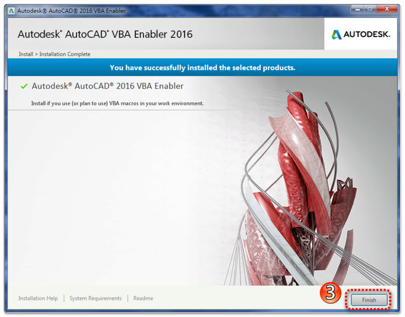

AutoCAD VBA 補安裝及使用 0410
AutoCAD VBA 補安裝及使用 0510

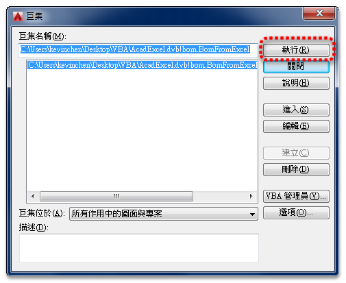

步驟5:執行VBA專案:輸入「VBARUN指令」>>「執行」
AutoCAD VBA 補安裝及使用 1111
