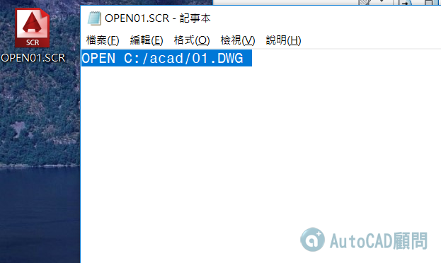

巨集沒有辦法用OPEN開啟圖檔,所以我都是用SCR腳本檔來開啟指定圖檔。jeouen 寫到:蘋果爸好
