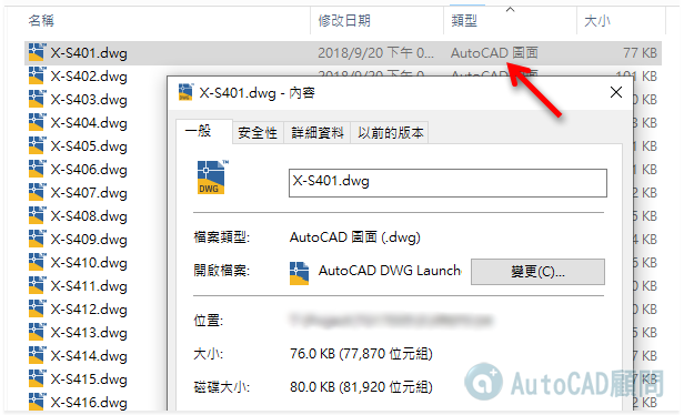

我想請問一下,在檔案總管中AUTOCAD檔案的類型,原本是寫"AutoCad圖面"
但在我灌了AutoCAD2020版本後,檔案的類型卻變成"DWG檔案" 如圖示
現在我想把檔案的類型變成原來的"AutoCad圖面"
因為我想讓CAD的圖檔排列順序會在最前面,這樣比較好作業...
所以想請問一下,我該去哪裡更改設定呢?感謝解答

回復: AUTOCAD檔案在檔案總管的類型變了..
我也灌了2020版本,但是沒這問題!
請選檔案按滑鼠右鍵>內容
po圖上來看有沒有設置不一樣
蘋果爸,這是我的畫面,麻煩您看看是哪裡的問題?謝謝
把開啟檔案的APPLICATION改成DWG LAUNCHER就會跳回去變成AUTOCAD圖面了,應該是在重灌時默認的啟動被覆蓋了。
是的,灌新軟體我都會改回DWG LAUNCHERakioharuno 寫到:把開啟檔案的APPLICATION改成DWG LAUNCHER就會跳回去變成AUTOCAD圖面了,應該是在重灌時默認的啟動被覆蓋了。
