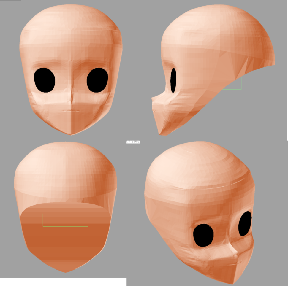

小弟用第三方軟件畫了一個人頭像,希望3D打印出來.
儲存時我可以選擇DXF,3DS等格式.就是不能儲存做STL,PARTS等打印機用的格式.
說明我要利用AUTOCAD/3DS MAX來轉變格式...
在利用AUTOCAD轉變格式時,我因為知道我的檔案只是用點和線來完成,不是一個實體,所以我知道首先要轉變成實體.
在AUTOCAD的時候,我的圖檔是聚合面網面/3D面.我試過用CONVTOSOLID.出現無法轉換.我都試過上GOOGLE查找解決方法(如EXTRUDE...
找到的一些PLUGIN,的確幫我直接將我的聚合面網面/3D面轉成STL檔...但出來的問題是打印機當成它是空心的...只有線.
所以小弟認為不解決將圖檔轉變成實體的話是無法打印出實心的模型
之後小弟嘗試用3DS MAX.先再轉換成多次做AUTOCAD格式.這次出來的圖檔變成網面了.
但是都不能用CONVTOSOLID.這次原因說因為未交合.但我的圖檔應該已經交合.
圖在下面,我那個軟件有檢查線是否交合...圖的入面是中空的.未知是否原因
現在我的問題就是希望用AUTOCAD/3DS MAX將圖中的檔案轉變成實心的.未知可否可行?

可以使用「匯出 EXPORT」轉為STL格式。
不知道您是使用幾版的AutoCAD?
但是轉出好像失敗...
不知道您是使用幾版的AutoCAD?
但是轉出好像失敗...

我的是2010版....我試過用網上找的PLUGIN成功地轉換成STL...問題是打印機把它當成線了....只打印線出來..不當他實體...
