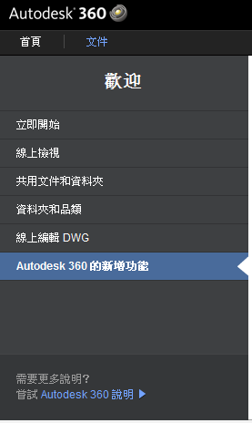

現在Autodesk推出一項全新的免費「雲端服務」,讓使用者可以把DWF格式檔案上傳到Autodesk 360(之前為Autodesk Cloud),上傳及使用方式類似於AutoCAD WS,不過DWF格式檔純粹只為了展示圖面而用(無法修改),可以透過電腦網路存取這些DWF檔,亦可將這些檔案設定為「公開」,讓您的業主或客戶自由下載DWF檔(範例檔),Autodesk 360不只可以存取2D DWG圖面,還可以檢視3D DWG效果圖,另外,還可以在您的「智慧型設備」下載安裝Design Review mobile,即可隨時隨地透過網路向業主或客戶展示,節省了紙張及繁重的電腦設備(投影機)。
Autodesk 360 線上及智慧型設備-DWF檢視 A00610
Autodesk Cloud 文件現在已成爲 Autodesk 360!
我們已經變更了名稱,以反映這裡就是您存取所有 Autodesk 360 功能的中心點。您可以存取先前提供給您的所有功能,包含儲存、協同作業和檢視。此外,您現在還可以使用本網站,探索並連接至日益增加的各項雲端服務,大幅改變您的工作方式。

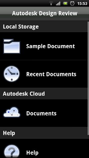

註:Design Review mobile
透過Autodesk Design Review,直接在你的智慧型手機或平板電腦,檢視歐特克二維和三維設計文件審查。
Android手機App下載: https://play.google.com/store/apps/details?id=com.autodesk.ADRViewer#?t=W251bGwsMSwxLDUwMSwiY29tLmF1dG9kZXNrLkFEUlZpZXdlciJd

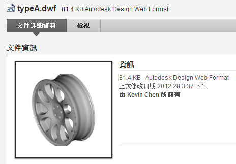

▲DWF檔案下載: https://360.autodesk.com/Public/Details?hash=GsdrvdY

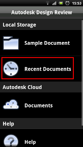

另外,沒有「網路」也可以使用「智慧型設備」檢視DWF檔案!
1.可以先在有網路的地方,存取Autodesk 360 線上的DWF檔案
Autodesk 360 線上及智慧型設備-DWF檢視 A00710Autodesk 360 線上及智慧型設備-DWF檢視 A00810
2.在Autodesk Cloud(雲端)選擇檔案後,即可下載倒您的「智慧型設備」中
Autodesk 360 線上及智慧型設備-DWF檢視 A00910
3.在外面沒有網路時,只需要點選下載的資料夾
Autodesk 360 線上及智慧型設備-DWF檢視 A01010
4.瀏覽「智慧型設備」中的DWF檔案(無需網路服務)
Autodesk 360 線上及智慧型設備-DWF檢視 A01110Autodesk 360 線上及智慧型設備-DWF檢視 A01210
5.即可正常預覽展示3D效果圖
Autodesk 360 線上及智慧型設備-DWF檢視 A01310Autodesk 360 線上及智慧型設備-DWF檢視 A01410

發表 由 學習小孩 2013-01-25, 02:04
這個檔案太大開不起來耶
Autodesk 360 線上及智慧型設備-DWF檢視 Acad1810
Autodesk 360 線上及智慧型設備-DWF檢視 Acad2010 Autodesk 360 線上及智慧型設備-DWF檢視 Acad1810
Autodesk 360 線上及智慧型設備-DWF檢視 Acad1211 Autodesk 360 線上及智慧型設備-DWF檢視 Acad1311 Autodesk 360 線上及智慧型設備-DWF檢視 Acad1511
學習小孩
學習小孩
文章總數 : 50
職業 : 水電,消防,旅館新建設計規劃工程等
愛好 : 聽歌 游泳 學新技能
個性 : 待評
經驗值 : 4947
威望值 : 37
注冊日期 : 2010-10-28
經典問與答讀者 藍鵲544號
男 雙魚座 虎
Autodesk 360 線上及智慧型設備-DWF檢視 Empty 回復: Autodesk 360 線上及智慧型設備-DWF檢視
發表 由 Tiger&蘋果爸 2013-01-25, 09:23
學習小孩 寫到:這個檔案太大開不起來耶
檔案只有81.4KB,請問你是用什麼設備開啟呢!
