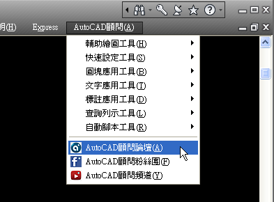

載入ACADAdviser外掛程式成功後,畫面顯示「AutoCAD顧問外掛程式 」所有工具列。
下圖工具按鈕使用大按鈕(32x32解析度)。

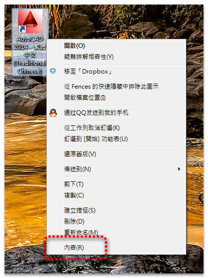

請問您的系統資料夾是否有設定權限,所以導致無法解壓縮到安裝路徑中mai22118 寫到:我無法安裝耶~~
顯示
解壓縮START-KEY.FAS
無法建立START-KEY.FAS
存取被拒
解壓縮ACADAdviser.mns
無法建立ACADAdviser.mns
存取被拒
解壓縮acaddoc.lsp
無法建立acaddoc.lsp
存取被拒
C:\Program Files\Autodesk\AutoCAD 2011\Support
請確認您的32位元電腦,安裝時 以系統管理員身分執行。
如果不行請再回報給我~
謝謝!

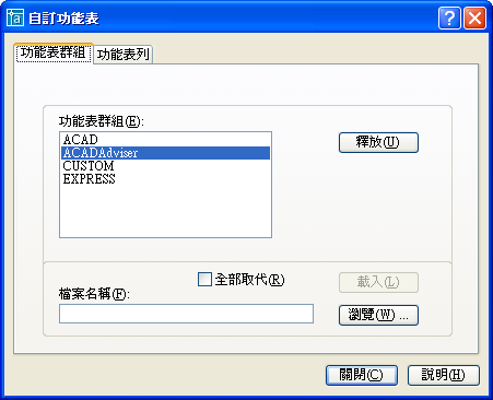

有可能您安裝時的主自訂檔(acad.cuix)位置不一樣!蔣秉澔 寫到:
蘋果爸~我安裝完已後畫面變成這樣,然後....我以為壞了就在修復那邊點重新安裝,然後再重安裝ACAD2015 Adviser 1.2
結果...
全都變成不明指令了~
▼請按照以下步驟安裝:
1.請再重新下載「論壇外掛主程式」執行。
2.確認是否有此路徑:
![ACADAdviser外掛程式 - 主程式安裝步驟 2051](https://dl.dropboxusercontent.com/u/9657907/Question/2051.png)
3.然後改以手動安裝,輸入cuiload指令找到「ACADAdviser.mns」載入即可。
C:\program files\autodesk\autocad 2015\support\ACADAdviser.mns
另外,請問你是否有自己新增加「acaddoc.lsp」,這會跟論壇的外掛衝突,導致無法使用(產生"不明指令"訊息)!
如果需要添加自己的程式碼,請把它加到論壇的「acaddoc.lsp」之中,再把您的「acaddoc.lsp」刪除。
論壇的「acaddoc.lsp」位置:
C:\program files\autodesk\autocad 2015\support\acaddoc.lsp
