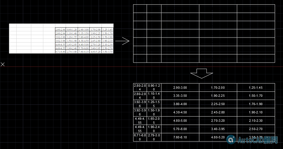

回復: 請問 OLE 轉CAD圖元 文字顏色問題!(已傳檔案)
若是轉進來有原始格式(例如黑色文字)lhyiou520 寫到:目前得知 轉換後的表格文字 無法使用(性質)變更顏色
只有在表格內新增或修改內容一次
(性質)內顏色 可以自行轉換
我會再用LISP轉換,你可以參考會員朋友分享國外高收的lisp
https://www.autocad-tw.com/t19837-topic#135211
![請問 OLE 轉CAD圖元 文字顏色問題!(已傳檔案) 2020_130](https://i.servimg.com/u/f67/12/31/59/66/2020_130.png)
那我這篇就是解決方法!!lhyiou520 寫到:是的!!!
目前轉換後
基本是文字顏色問題
(其他格式可以調整)
![三條線](/users/3215/23/55/09/smiles/564587.gif)
把有文字顏色問題的表格轉回正常
https://www.autocad-tw.com/t23954-topic#159881
我工作也是這樣做用上述LISP程式,再把有問題的表格格式轉成正常
