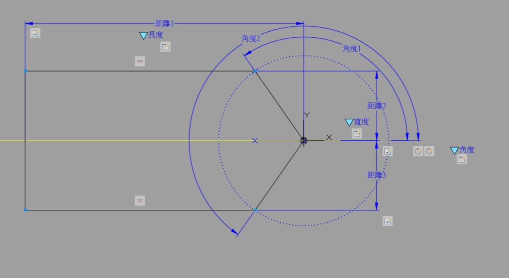

請問動態圖塊的限制問題(9/7新增附件) 111
上圖問題點
目前已設定(長 寬 角度)
但是只要選擇變更 寬or角度
其他2項也會跟著變動
(目前長度設定比較沒問題)
現在需求為 若變更其中一項 另外2項維持原來的參數
(操作有點像 Solidworks)
請問要如何設定?(附檔)

發表 由 akioharuno 周四 3 9月 2020 - 4:17
用旋轉和約束會跑掉...不如用xy極座標吧

發表 由 lhyiou520 周四 3 9月 2020 - 15:40
目前上傳是外觀圖而已
依工作需求
寬度1.5至6.0 每0.1可能都需要設定
另外再設定100度&110度&120度
若將寬度與角度一起設定(X,Y)
這樣下拉式選單 會超長
圖案內還有細部圖
若再加上細部圖設定
選單一定超過上百個
所以若能像Soildworks能軟體自行變更
AUTOCAD的方便性會大幅提升
