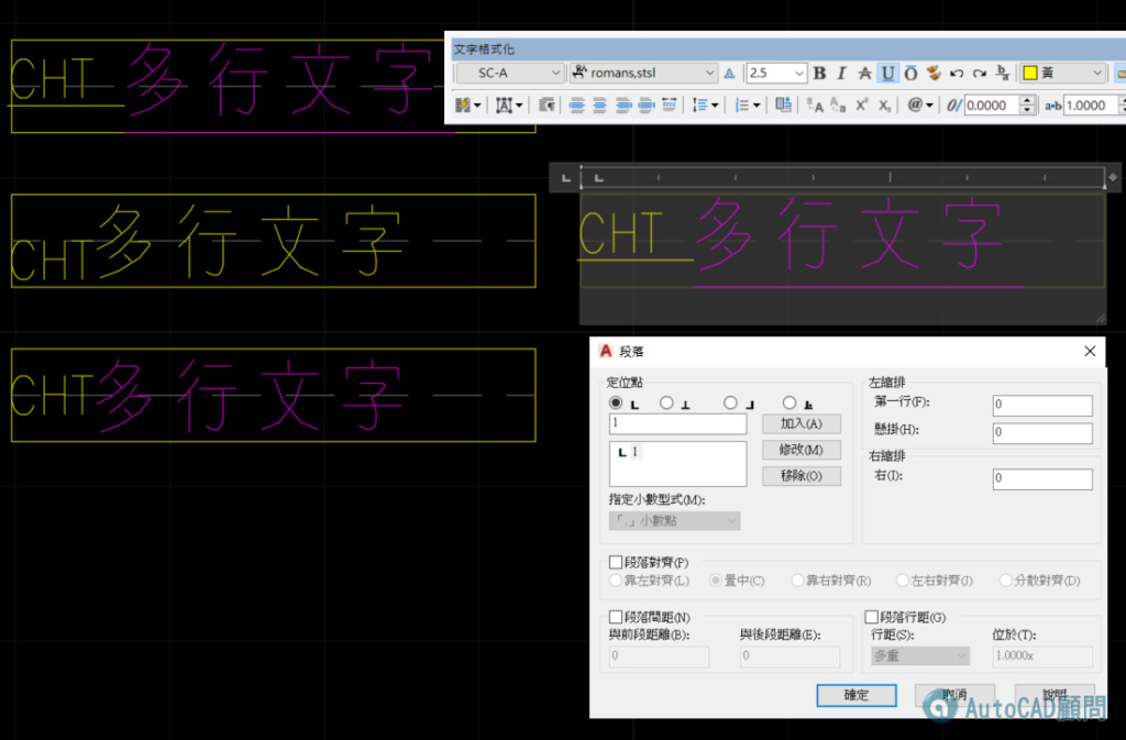

在CAD多行文字中之前我不知道怎麼弄可以達成如圖上方的結果,
後來想說再試試看從頭製作卻無法達成,
除非用原本的多行文字內容複製上可以,
請問有沒有人對這個設定水平對齊有研究,謝謝。

其實你的結果就如同你的影片方式,文字對正用 左中,再使用上標或下標方式即可達成。
文字內容顯示碼,則為設置字高、顏色、底線或段落等等,會出現不同的顯示碼組成
因為開始的步驟不同影響文字內容顯示碼,但是結果是一致的。
我測試之後發現你第一個的文字內容
內容: \A1;\pxt0.2;{\H0.5x;\L\C2;CHT \H2x;\C256;多行文字}
1.開始先用CTEXT圖層建立多行文字
2.字高設置為5,然後將CHT字高設置為2.5,CHT顏色改為黃 >> (內容: \H0.5x;\L\C2;CHT )
3.使用上標,設置底線 >> (內容: \L  \C256;)
4.段落定位點設置1 >> (內容: \pxt0.2;)
